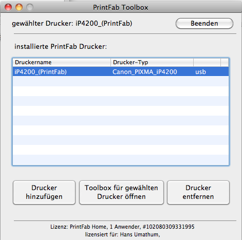

[img]/Users/Irmela/Desktop/Stecker.png[[img]/Users/Irmela/Desktop/Toolbx.png[/img]/img]In der Printfab Toolbox steht Druckername=iP4200_(Printfab) / Drucker-Typ=Canon_PIXMA_iP4200 / usb. Der Drucker ist über die Fritzbox 7170 als Netzwerkdrucker ansprechbar gewesen. Seit dem OSX Update auf 10.6.5 ist der Drucker mit einem Steckersymbol (nicht eingeschaltet) in der Druckerauswahlliste gelistet. Drucken geht nicht mehr! Ãber CUPS ist der Drucker ebenfalls als ausgeschaltet gekennzeichnet. Wenn ich den Drucker wieder direkt an den Rechner anschlieÃe geht alles wieder. Woran kanns liegen?

Re: Drucker wird nicht mehr gefunden
in der PrintFab Toolbox haben Sie den Drucker mit dem USB Anschluà verbunden - natürlich funktioniert er dann nur, wenn er auch so angeschlossen ist. Wenn Sie Ihren Drucker an der Fritzbox betreiben möchten, müssten Sie eine zusätzliche Druckerwarteschlange einrichten, die den Netzwerkanschluà nutzt.
Hierzu beachten Sie bitte das Kapitel "5. Drucker mit Drucker-Dienstprogramm einrichten" im PrintFab Handbuch, da Netzwerkdrucker nicht direkt über die Toolbox eingerichtet werden. Wählen Sie "IP-Drucker" und "HPJet Direct - Socket" als Anschluà und geben Sie die Netzwerkadresse der Fritzbox ein. Als Druckertreiber wählen Sie den PrintFab Treiber. Hierzu zunächst "Druckersoftware auswählen..." anwählen, dann im Suchfeld des Trieberauswahlfeldes "PrintFab ip4200" eingeben, damit der richtige Treiber gelistet wird.
Beim Drucken aus Anwendungen stellen Sie bitte sicher, daà Sie die richtige Druckerwarteschlange für die Netzwerkverbindung auswählen. Der "iP4200_(PrintFab)" Drucker ist die Warteschlange, die mit USB eingerichtet ist.

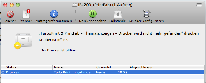

Habe den Drucker so angelegt wie Sie gesagt haben. Bekomme nach wie vor die Meldung Drucker ist offline!
Da wieder die gleiche Druckerwarteschlange "iP4200_(PrintFab)" angezeigt wird, müÃten Sie die bisherige gelöscht und eine neue eingerichtet haben. Sehr wahrscheinlich haben Sie jedoch wieder über die Warteschlange gedruckt, die über USB verbunden ist. Ãffnen Sie doch bitte nochmals PrintFab ToolBox und sehen Sie nach, ob dort noch "USB" angezeigt wird. Es müÃten dort nun zwei Druckereinträge in der Tabelle gezeigt werden (einmal mit USB, einmal mit TCP Verbindung). Wenn das so ist, müssen Sie beim Drucken natürlich den Druckereintrag mit der Netzwerkverbindung auswählen, sonst kommt wieder die "Drucker ist offline" Meldung.
