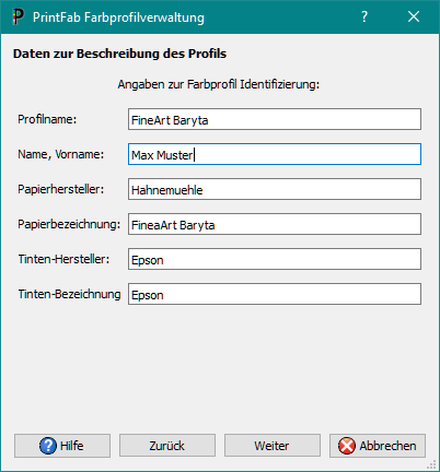

1. Die "PrintFab" App öffnen und einen neuen Profileintrag anlegen

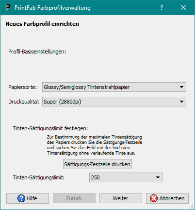

Öffnen Sie die Farbprofil-Verwaltung mit dem Button "Profile" und legen Sie ein neues Farbprofil an mit Button "Neues Profil...".
  • Bei der Einstellung "Papiersorte" wählen Sie den verwendeten Papiertyp wie z.B. "Mattes Tintenstrahlpapier", "Glossy/Semiglossy Tintenstrahlpapier" (auch für glänzende FineArt-Papiere "Baryta"), "FineArt Papier" (für matte Künstlerpapiere "Photo Rag", "Canvas", etc.).
  • Bei der Druckqualität ist die höchste Qualität voreingestellt. Oft reicht auch eine etwas niedrigere Qualität. Das Profil passt am besten, wenn der Profilchart mit der gleichen Druckqualität gedruckt wird wie die späteren Drucke mit diesem Profil.
  • Als Tinten-Sättigungslimit empfiehlt sich die Voreinstellung (250 oder 300 je nach Druckermodell). Bei Bedarf können Sie auch eine Sättigungs-Testzeile drucken und dort prüfen, bis zu welchem Tintenauftrag der Ausdruck noch scharf abgebildet wird - bei zuviel Tinte verläuft die Farbe.

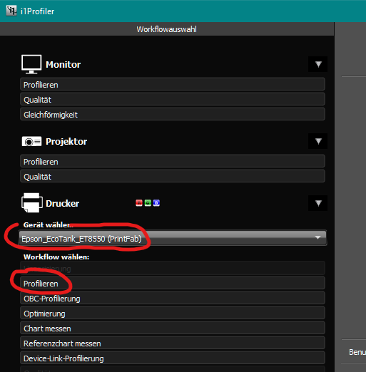

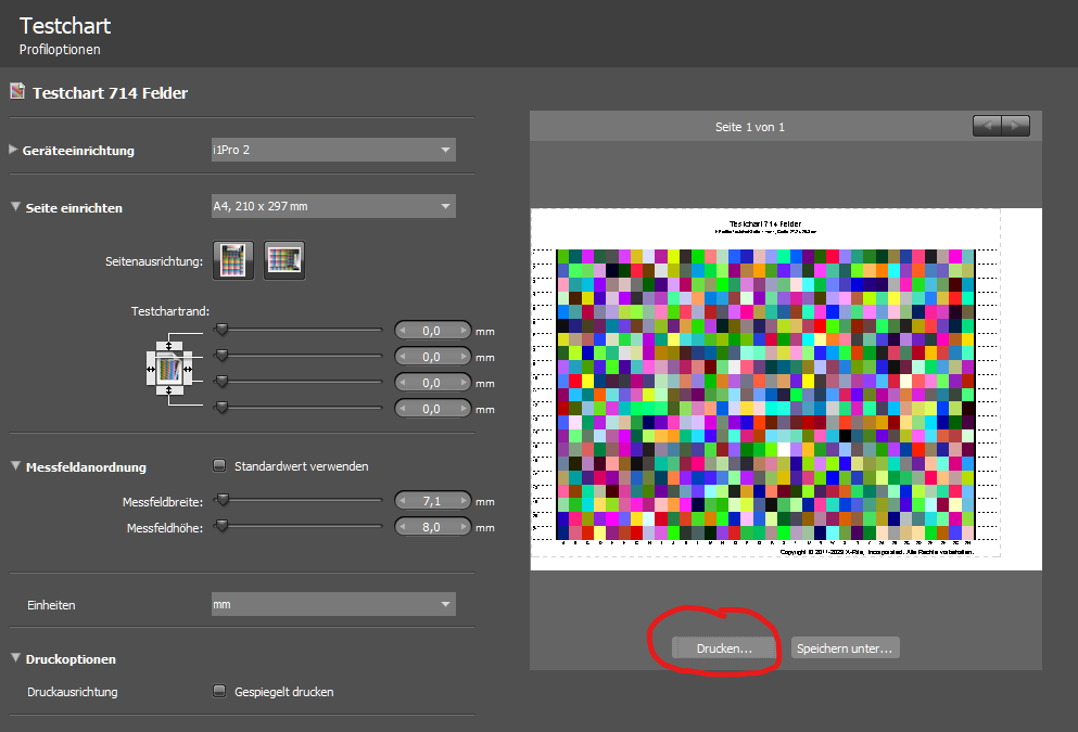

Nun starten Sie die Software i1Profiler, wählen den Drucker und starten den "Profilieren"-Vorgang mit dem gleichnamigen Button (in den Screenshots verwenden wir i1Profiler im Benutzermodus "Erweitert"):

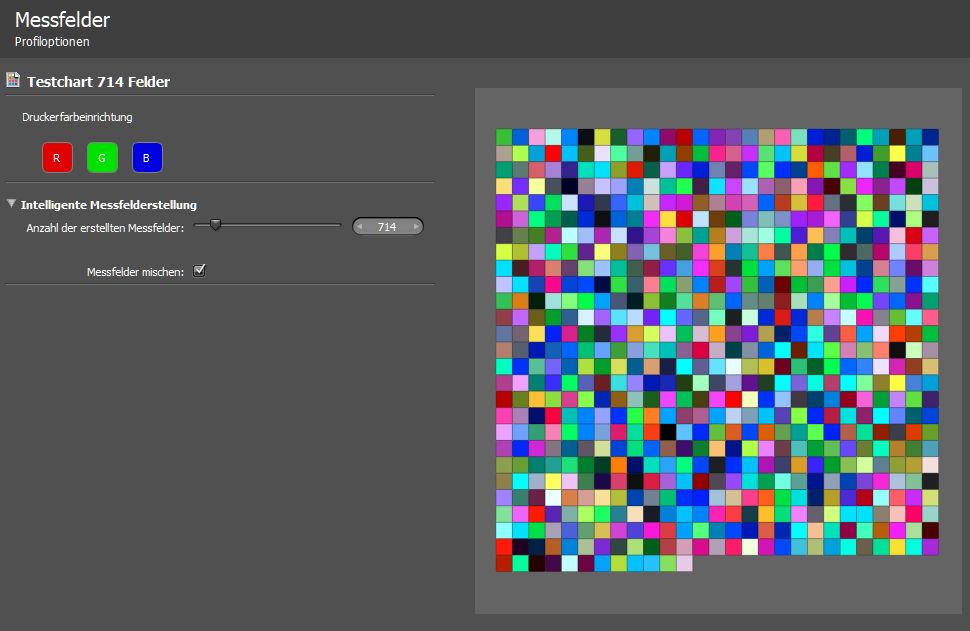

Die Anzahl der Felder können Sie beliebig einstellen, beim Messgerät i1Pro2 können Sie z.B. mit 714 Feldern starten, damit alle Farbfelder auf eine Seite Farbchart passen.
Die Feldbreite können Sie reduzieren, bis alle Felder auf eine Seite passen.

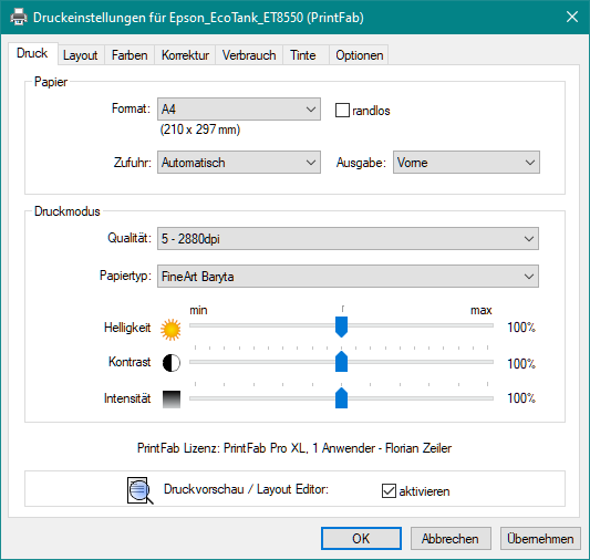

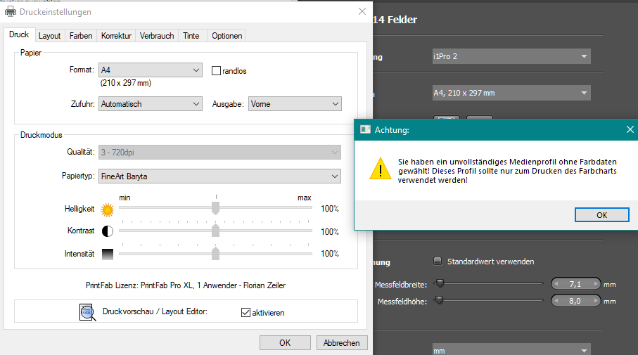

Anschließend betätigen Sie den Button "Drucken", wählen den PrintFab-Drucker und öffnen die "Einstellungen":
Auf der Karteikarte "Druck" wählen Sie
"Papiertyp"="<Name des neu angelegten Profils>"
nun sehen Sie eine Meldung "Sie haben ein unvollständiges Medienprofil ohne Farbdaten gewählt!", d.h. es erfolgt ein unprofilierter Druck mit der Qualitätsstufe, die Sie vorher ausgewählt haben. Die Einstellung "Qualität" ist eingefroren (zeigt jedoch unter Umständen einen abweichenden Wert).
Sie können nun mit "Ok" bestätigen und mit "Drucken" den Profilchart drucken.

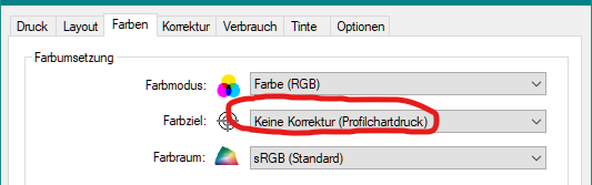

Falls Sie später einen Farbchart drucken wollen, nachdem Sie das ICC-Profil bereits in PrintFab eingebunden haben, müssen Sie zusätzlich auf der Karteikarte "Farben" die Einstellung "Farbziel"="Keine Korrektur (Profilchartdruck)" vornehmen.

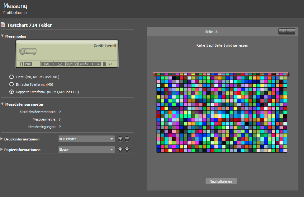

Anschließend messen Sie den Profilchart Zeile für Zeile ein.

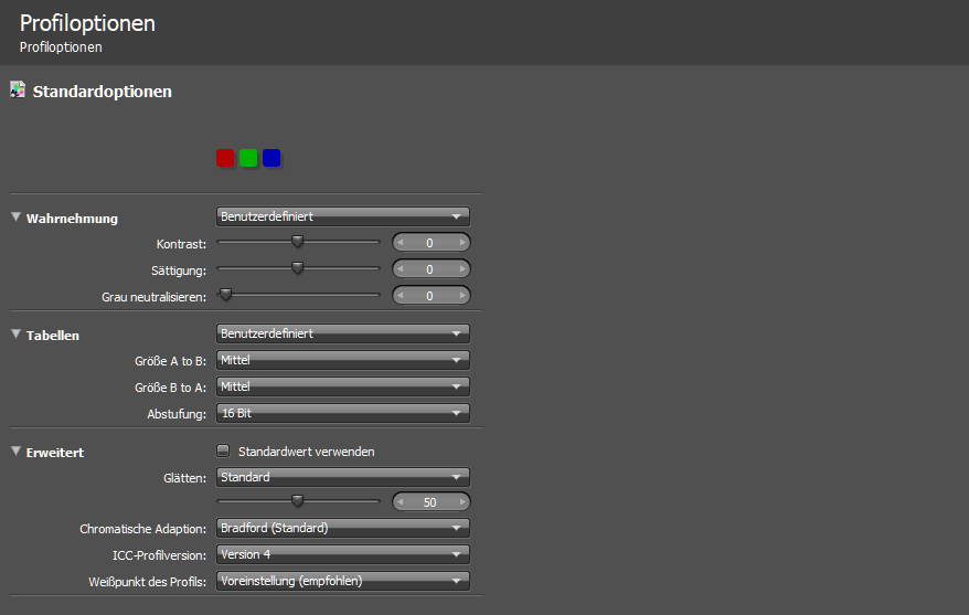

Im folgenden Dialog können Sie diverse Einstellungen für die Farbprofilierung vornehmen:
Sie können zuerst ein ICC-Profil mit den Grundeinstellungen erzeugen und einen Testdruck erstellen. Wenn Sie die Seitendaten mit "Speichern" sichern, können Sie später noch weitere Profile mit abweichenden Einstellungen generieren, z.B. falls Farbverläufe unregelmäßig sind, den Regler "Glätten" nach rechts schieben.

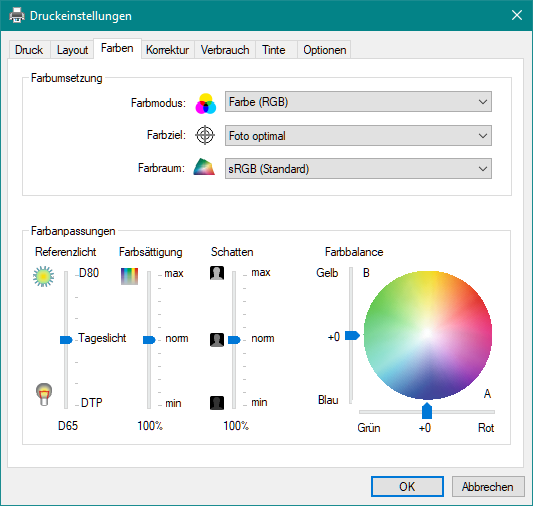

Farbmodus = Farbe RGB
Farbziel= "Wahrnehmungsgetreu" oder "Foto optimal" oder "Sättigung"
