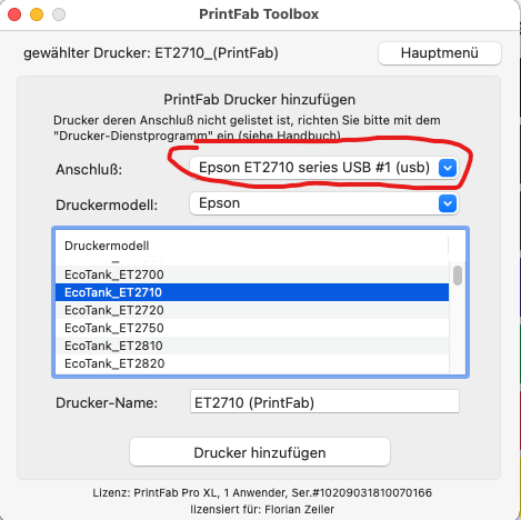

1. Drucker einrichten
Die Anwendung "PrintFab Tooblox" öffnen und mit dem Button "Drucker hinzufügen" den Dialog zur Druckereinrichtung öffnen.
Wählen Sie den Drucker aus und bestätigen Sie den Druckertreiber.

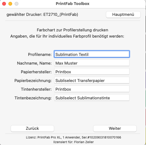

2. Neuen Farbprofileintrag anlegen
Nach der Druckereinrichtung öffnen Sie die Farbprofilverwaltung (Knopf "Toolbox für gewählten Drucker öffnen" -> "Farbprofile verwalten") und klicken auf "Neues Profil". Die Seite "Papiersorte und Druckqualität" können Sie unverändert lassen, denn alle Einstellungen werden später aus der Profildatei übernommen. Auf der folgenden Seite geben Sie einen passenden Namen ein - unter diesem Namen finden Sie das Sublimationsprofil später im Druckdialog als neue Papiersorte. Die anderen Felder können beliebig ausgefüllt werden.

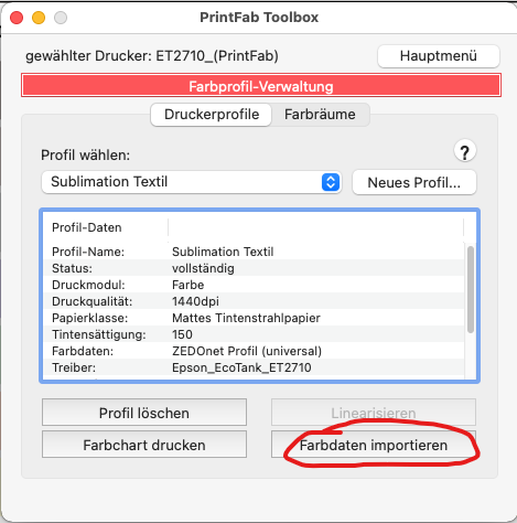

3. Farbprofil importieren
Mit dem Knopf "Farbdaten importieren" können Sie nun die .pfprofile-Datei importieren. Es erscheint eine Warnung ("Farbdaten wurden nicht für dieses Profil erstellt" - da Sie noch keinen Farbprofilchart gedruckt haben), diese können Sie ignorieren.

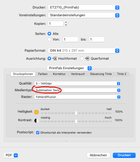

4. Mit PrintFab und dem Farbprofil drucken
Qualität - eine hohe Quallität wählen, so dass Sie einen gleichmäßigen Druck erzielen - z.B. 1440dpi
Medientyp - Name des neu angelegten Profils
Karteikarte "Farbe":
Farbwiedergabe= "Wahrnehmungsgetreu" oder "Foto optimal" oder "Sättigung"
Modus = Farbe RGB
Im macOS Druckdialog ist im Abschnitt "Farbanpassung" die Voreinstellung "ColorSync", Profil "Automatisch" korrekt.
