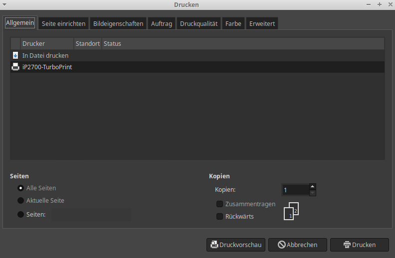

Ich kann nur in eine Datei drucken. Der Drucker wird nicht angezeigt. Auf meinem alten PC kann ich problemlos Bilder aus Gimp heraus drucken. Im Anhang ein Bild vom alten PC. Es muss doch machbar sein. Ich nutze TurboPrint. Siehe Anlage.

Installiere TP nochmals neu (ohne! es vorher zu deinstallieren)
Danach taucht die Option in Gimp auch wieder auf.
Habe auch gerade letzte Woche einen ET 2710 in Betrieb genommen.

Beitrag von pieppiep »
Herzlichen Dank! Ich hatte 2 Gimp-Installationen auf dem Rechner. Wollte wohl "drüberinstallieren". In einer Installation stand die Option zur Verfügung. Habe es erst jetzt gemerkt. Nochmals vielen Dank!
