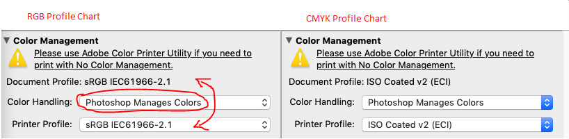

Das Farbmanagement in Photoshop muss dekativiert werden. Dazu empfehlen wir, dem Profil-Chart einen Farbraum zuzuweisen (z.B. sRGB) und dann im Druckdialog "Farbmanagement durch Photoshop" einzustellen und das Dokumentenprofil als Druckerprofil einzustellen:

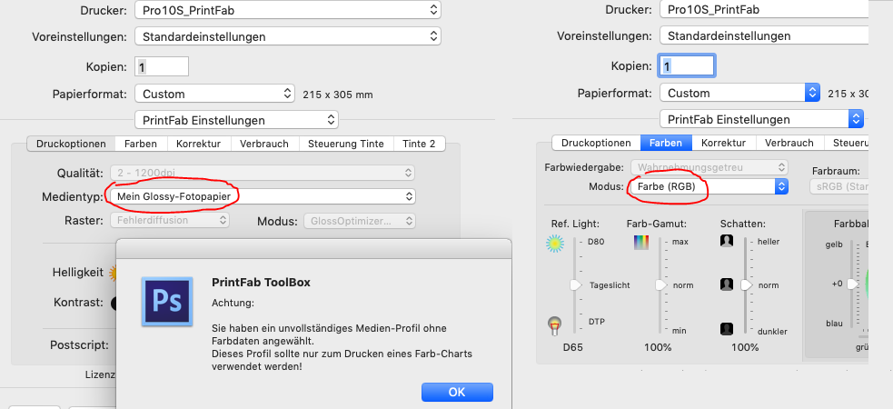

PrintFab Treibereinstellungen:
Karteikarte "Druck": "Medientyp" = <Name des neu angelegten Profils>
Karteikarte "Farben": "Modus" = "RGB" oder "CMYK" (passend zum Typ des ICC Profils), "Farbwiedergabe" (falls wählbar) = "Keine Korrektur"

In den PrintFab-Treibereinstellungen wählen Sie den richtigen Medientyp (Name des neu erstellten Profils), auf der Karteikarte "Farbe" den passenden Farbmodus "Farbe RGB" oder "Graustufen Foto", die passende Farbwiedergabe (z.B. "Wahrnehmungsgetreu" oder "Foto optimal" für Fotodruck) und stellen ebenfalls den Dokumenten-Farbraum ein (also z.B. "sRGB")

In den PrintFab-Treibereinstellungen wählen Sie den richtigen Medientyp (Name des neu erstellten Profils), Farbmodus = "Farbe RGB" oder "CMYK Proof" (passend zum Profiltyp), Farbziel = "keine Korrektur"
