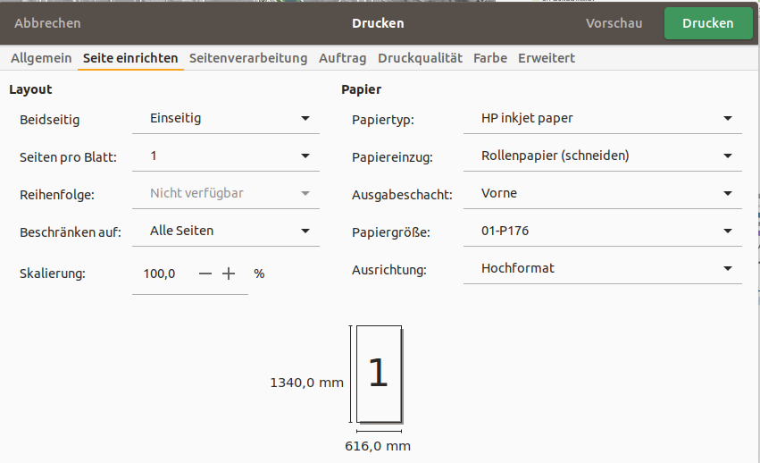

-->Meldung vom HP T120, dass über das Papierfach zu drucken ist. Dies kann am Druckerdisplay wegdrückt werden (ist aber lästig, obwohl Rolle in TP eingestellt ist)

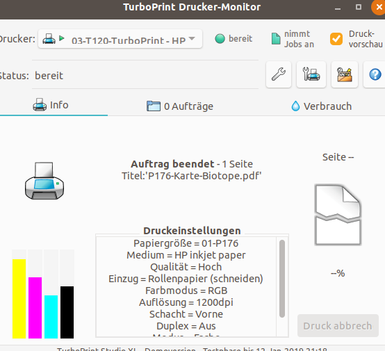

Kommt die Auswahl Papiereinzug="Rolle" korrekt beim Treiber an? Bitte im TurboPrint Monitor prüfen, ob dort im Feld "Druckeinstellungen "Einzug = Rollenpapier (nicht schneiden)" angezeigt wird.
ja s. a. die beiden Anhänge (01 zeigt den Druckerdialog von Linux, o2 zeigt den TurboPrint Fernseher)

Sieht die Vorschau im TurboPrint Monitor so aus wie der Druck oder ist die Schnittmarke dort noch sichtbar (evtl. einen Screenshot der Vorschau sowie ein Foto des Ausdrucks posten)?
