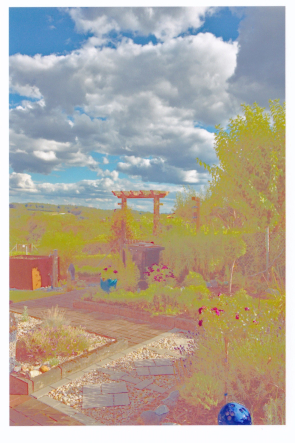

der Drucker (Canon TS8052) druckt sowohl unter Linux mit Turbo-Print als auch unter PrintFab unter OS/X die Farben nicht mehr richtig - unter Windows 7 mit dem original Canon Treiber werden die Bilder richtig ausgedruckt.

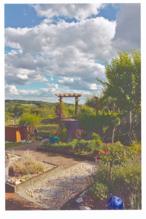

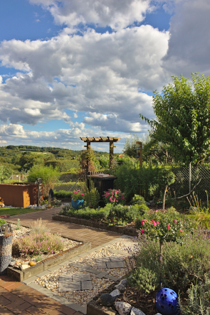

Anbei ein Beispilbild gedruckt mit Turbo-Print (neuste Version), IMG_20180811_0002a.jpg, unter Windows IMG_20180811_0001.jpg - beide Bilder mit Canon Drucker gescannt -und die Originalbilddatei pmk_180810_0850_canon eos 550d.jpg.

- pmk_180810_0850_canon eos 550d.jpg (225.7 KiB) 7908 mal betrachtet
- Turbo-Print ausdruck
- IMG_20180811_0002a.jpg (197.32 KiB) 7908 mal betrachtet
- Canon-Treiber Win7 Ausdruck

Düsentest habe ich nochmal durchgeführt - Ergebnis keine Farbausfälle, alle Patronen gut gefüllt.
Dann sicherheitshalber nochmal mit original Canon-Papier PP201 gedruckt, mit den entsprechenden Media-Einstellungen im Druckertreiber.
Leider immer noch kein gutes Druckergebnis. Auf Kopierpapier (80g) kommen die Farben richtig raus. Irgendwas stimmt mit der Einstellung der Glanzpapiere nicht.

Bei Druck auf Kopierpapier wird das pigmentierte Schwarz verwendet, bei den Glossy Papieren das unpigmentierte Foto-Schwarz. Auf Ihrem fehlerhaften Ausdruck scheint der Schwarzanteil zu fehlen. Sind mit dem Windows-Treiber die Farben denn auch nur mit Kopierpapier korrekt oder dort auch bei Glossy Papieren?
