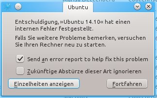

Wenn ich den PC starte, scheint alles soweit ok, jedoch kommt beim Druck keine Vorschau (ist aber eingestellt), sondern im Tray erscheint "nur" eine Fehlermeldung wie in

könnten Sie bitte den Knopf "Einzelheiten Anzeigen" drücken, wenn der Fehlerdialog das nächste mal erscheint. Dann entweder einen Screenshot posten oder - falls möglich - den Fehlertext mit Copy&Paste übertragen und posten.

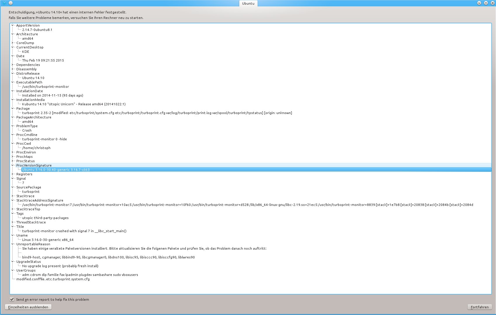

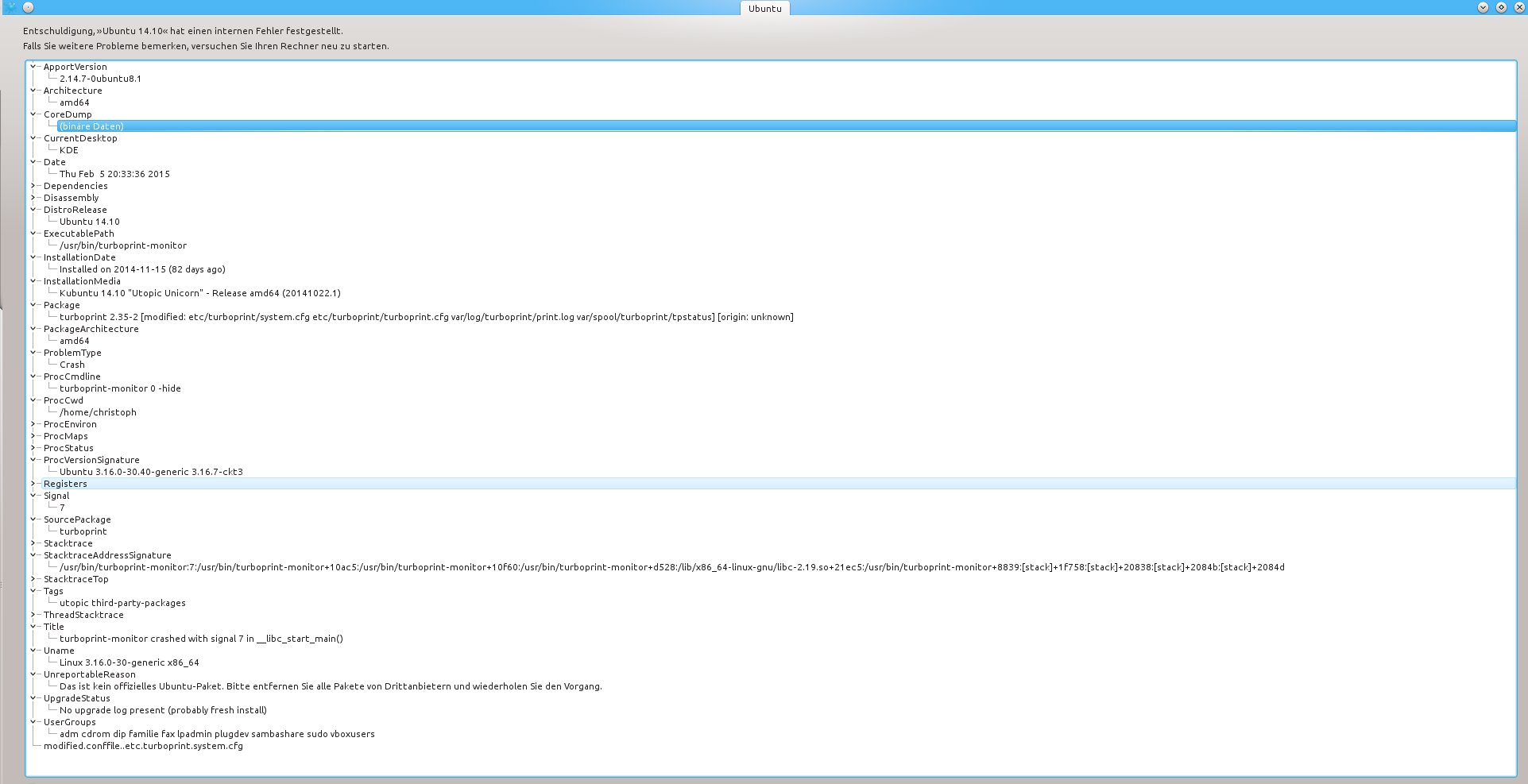

heute ist die Fehlermeldung das erste mal wieder aufgetreten, die Einzelheiten sind dem BS-Foto zu entnehmen...
Der eigentliche Fehler nach jedem Neustart auf, oftmals halt ohne offensichtliche Meldung ...
Beiträge: 1686
Re: Kubuntu 14.10 - Turbobrint-Monitor startet nicht (sauber
Danke für die Fehlermeldung! Es sieht so aus, als ob der Absturz innerhalb einer Benutzeroberflächen-Bibliothek erfolgt (gtk_tree_view_set_enable_search) - wir tappen also noch etwas im Dunkeln.
Erfahrungsgemäß gibt es manchmal Probleme mit bestimmten Benutzeroberflächen-Designs ("Themen") - könnten Sie einmal nachsehen, was Sie in den Systemeinstellungen unter "Darstellung" -> "Thema" eingestellt haben und ob das Problem verschwindet, wenn Sie "Ambiance (Standard)" wählen?
