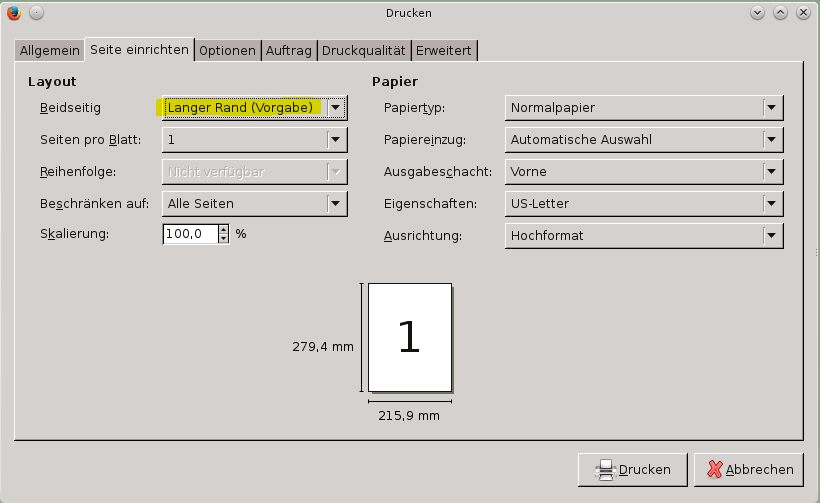

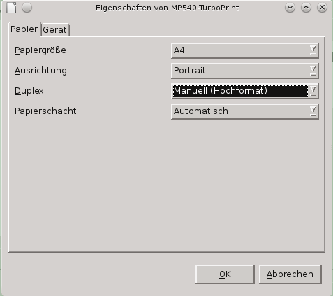

Beiträge: 1686
Re: Problem Duplex-Druck
in der Logdatei ist der Duplexdruck nicht aktiviert. Könnten Sie bitte die Druckeinstellungen in der Anwendung prüfen (siehe Screenshots)?
CanMP
Registriert: Di 25 Feb, 2014 19:03
Beitrag von CanMP »
Vielen Dank für die Hilfe!!! Der Duplex-Druck funktioniert jetzt.
