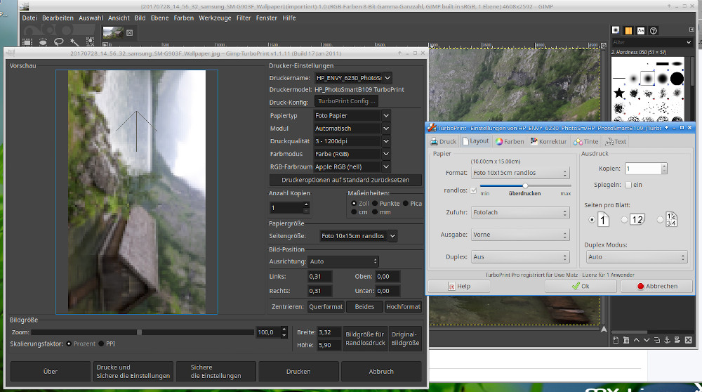

Mein Problem ist allerdings der randlose Fotodruck. Out of the box (ohne Turboprint) funktioniert der Drucker tadellos, auch die Farben sind ok.
Leider bekommt man keinen randlosen Fotodruck realisiert, egal wie man es einstellt.
Mit dem alternativen Treiber in Turboprint funktioniert das allerdings ebenfalls nicht unter Gimp...auch nicht mit dem Turboprint PlugIn, obwohl hier die Vorschau kein Rand anzeigt.

ich hätte auch vorgeschlagen, in TurboPrint als Ersatztreiber den "HP PhotoSmart B109" zu wählen. Der Randlosdruck geht erfahrungsgemäß nur mit dem GIMP-TurboPrint Druck-Plugin ("Datei" -> "TurboPrint..."). Bitte hier ein Randlosformat wählen (z.B. "A4 randlos" oder "4x6 randlos"), den Button "Bildgröße für Randlosdruck" drücken. Zur Kontrolle können Sie in TurboPrint Monitor die Druckvorschau aktivieren und prüfen, ob die Größe passt und auch das Randlosformat (z.B. "A4 randlos".) angezeigt wird.
Falls es damit noch nicht klappt: wie sieht das Druckergebnis aus (evtl. Screenshot vom Druckdialog und Foto vom Ausdruck posten)?

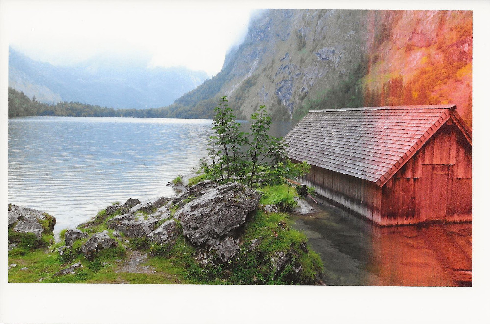

So wie beschrieben, hatte ich das auch gemacht. Allerdings die Einstellung Hoch- und Querformat zentriert, also die volle Länge mit Rand oben und unten. Komplett randlos ist das Ergebnis aber das gleiche.

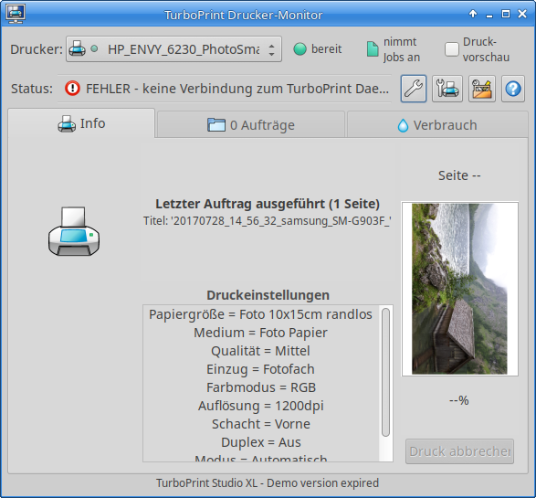

Die Vorschau sieht immer gut aus. In Gimp (über das Turboprint Plugin) und auch im Monitor von Turboprint.

Einstellungen für Druck aus Gimp:
Monitor
Eingescannter Ausdruck (..dem Moment die Patrone alle geworden, deshalb der Farbverlauf)
Also, das was weißer Rand ist, ist noch das Fotopapier... :wink:
