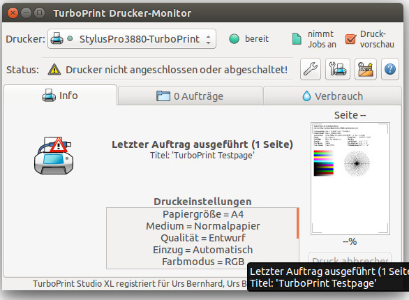

hejhej, seit meinem gestrigen Ubuntu-update meldet Turboprint (Turboprint Monitor), dass der Drucker nicht angeschlossen bzw abgeschaltet sei. Dem ist aber nicht so, andere Computer haben normal Zugriff auf den Drucker.Der Drucker ist via "andere [CUPS URI]" angeschlossen. Was tun?

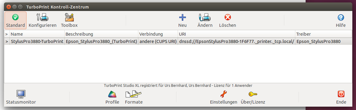

hejhej,
ich habe Ubuntu 14.04 auf meinem Computer.
Ich hänge zwei Screenshots an:
dann steige ich mal ins Terminal und befolge Ihren Rat...
bis nachher,
Urs
bis nachher,
Urs
- Turboprint_2.jpg (79.02 KiB) 18941 mal betrachtet
- Turboprint_1.jpg (78.74 KiB) 18941 mal betrachtet

Re: Drucker Fehlermeldung Ubuntu 14.04
Momentan ist Ihr Drucker über das DNSSD Backend (Bonjour Protokoll) verbunden. Dabei muß der Drucker vom System immer erst im Netzwerk gesucht und identifiziert werden. Möglicherweise funktioniert bei Ihrem Ubuntu nach dem Update dieser Mechanismus nicht mehr. Sie könnten stattdessen versuchen, den Drucker über das normale Netzwerkprotokoll "Socket / Jetdirect" (oder alternativ "LPD") zu verbinden.
Dazu benötigen Sie die Netzwerkadresse des Druckers, die aber meist am Drucker selbst angezeigt werden kann.
Starten Sie TurboPrint Control, klicken Sie auf "'Ändern", wählen Sie dann unter "Druckeranschluß" die Option "anderer Drucker", unter Verbindung "Netzwerkdrucker Socket". Unter "Server" geben Sie die Netzwerkadresse der Druckers an (vier Zahlen durch Punkte getrennt), als Port "9100" einstellen.
Um zu testen, ob die Netzwerkadresse korrekt ist, geben Sie im Terminal-Fenster folgendes ein, ersetzen aber die 192.168.17.100 durch die ermittelte Netzwerkadresse des Druckers:
ping 192.168.17.100
Nach einigen Zeilen Programmausgabe brechen Sie mit Ctrl+C ab. Nun sehen Sie, ob der Drucker erreichbar ist, oder nicht.
ping 192.168.17.100

ursbernhard
- Beiträge: 6
- Registriert: Mi 13 Aug, 2014 09:34
Hejhej,
die Operation hat geklappt. Der Drucker ist jetzt über Socket / Jetdirect verbunden.
Nochmals vielen Dank für die schnelle, gute Hilfe.
ciao,
Urs
ciao,
Urs
