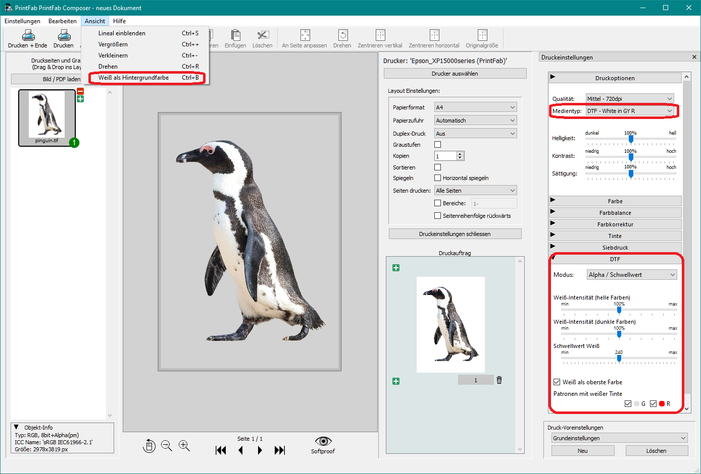

Steuerung der Sonderfarbe Weiß im PrintFab Composer
Die Sonderfarbe Weiß kann entweder über Bilder mit Alpha-Kanal (Tranzparenzmaske) oder über eine Schwellwert-Automatik gesteuert werden. Die Motive werden am besten in einer Software wie Photoshop, Illustrator oder CorelDraw vorbereitet und als PNG oder TIFF mit Tranzparenz gespeichert. Anschließend können Sie die Bilder im PrintFab Composer positionieren und drucken.
Die Transparenzmaske des Bildes bestimmt den Einsatz von Weiß:
Bildbereich ist transparent => kein Weiß wird gedruckt
Bildbereich ist nicht transparent => Weiß wird gedruckt
Um zu prüfen, ob das Bild eine Transparenzmaske enthält und ob diese vom PrintFab Composer korrekt geladen wurde, deaktivieren Sie im Menü Ansicht die Option "Weißer Hintergrund". Der Seitenhintergrund im Seiteneditor wird dann grau, wo sich keine Bilder befinden oder wo diese transparent sind. Die nicht transparenten Bereiche von Bildern bleiben weiß bzw. farbig.
Im PrintFab Composer finden Sie die Einstellungen für den Siebdruck rechts in den Druckoptionen, Abschnitt „DTF“. Die Einstellungen sind aktiv, falls der PrintFab-Treiber den DTF-Druck unterstützt und der Medientyp „DTF“ ausgewählt ist.
Modus - bestimmt, wo Weiß gedruckt wird. Neben der Steuerung über die Tranzparenzmaske gibt es den Schwellwertmodus, bei dem Weiß unter allen Farben gedruckt wird, die dunkler als der Schwellwert sind.
Weiß-Intensität - Anpassung der Druckintensität von Weiß. Die Intensität kann für helle und dunkle Farben getrennt eingestellt werden.
Weiß als oberste Farbe - falls diese Einstellung aktiv ist, wird Weiß als letzte / oberste Farbe gedruckt und ist somit nach dem Transfer in der Heizpresse die Hintergrundfarbe
Schwellwert Weiß - für die automatische Steuerung der Farbe Weiß
Patronen mit weißer Tinte - hier können Sie auswählen, in welchen Farbpatronen sich weiße Tinte befindet. Diese Einstellung ermöglicht, eine Patrone zu deaktivieren, wenn der Tintenstand niedrig ist oder ein Druckkopf verstopft ist.
