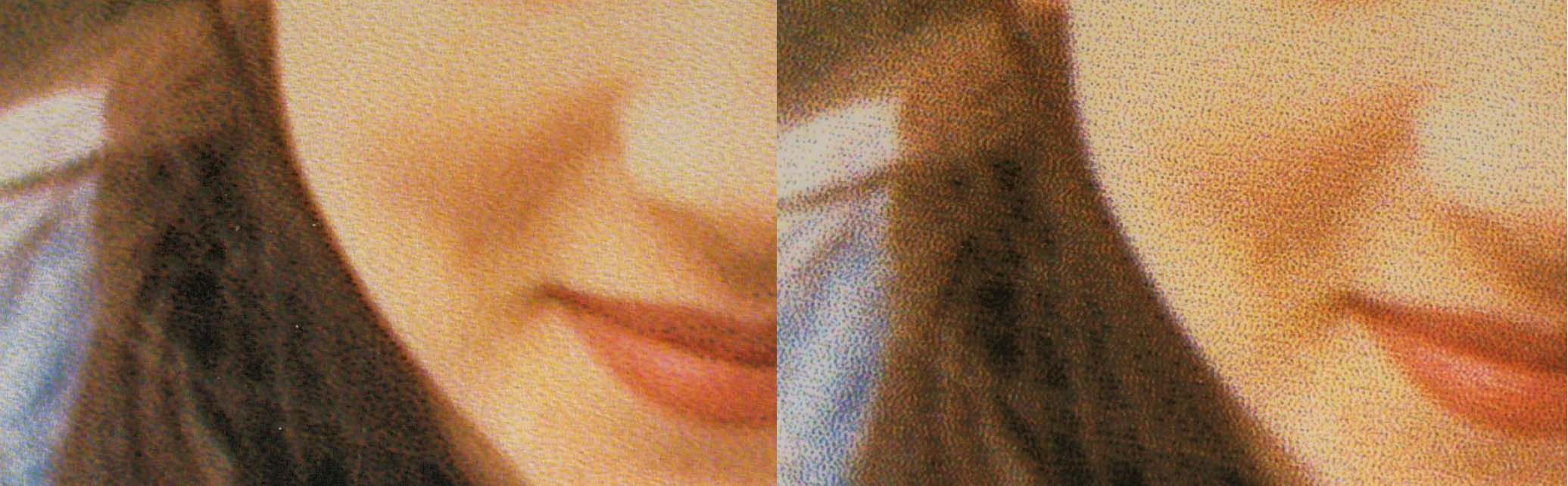

Danke für die Scans. Der Drucker kann durch verschieden große Tintentröpchen ja nur 3 verschiedene Farbintensitäten drucken, feinere Abstufungen werden durch regelmäßige oder unregelmäßige Halbtonraster erzeugt. Die "Fehlerdiffusion" erzeugt bei stärkerer Vergrößerung immer ein Rauschen. Hier zur Illustration ein Ausschnitt aus unserem Blog, links der 6farb-Drucker Epson L8050 und rechts der 4farb-Drucker ET14100, der Fotoausschnitt ist ca. 8x5mm groß:
Der ET-8550 hat kein Fotocyan und Fotomagenta und sollte qualitativ dazwischen liegen.
Bei einfachem Fotopapier ist der Papiertransport nicht so exakt, was zu einem zusätzlichen zyklisch stärker und schwächer werdenden Rauschen führen kann (beim "Microweaving" werden viele Durchgänge des Druckkopfs ineinander verschränkt, für gute Qualität muss der Papiervorschub sehr gleichmäßig sein). Beim randlosen Druck ist manchmal auch am Seitenanfang und Seitenende eine Zone mit verstärktem Rauschen zu beobachten. Die Fotopapiere Epson Premium Glossy/Semiglossy und Epson Ultra Glossy sorgen unserer Erfahrung nach für einen besonders gleichmäßigen Ausdruck.
