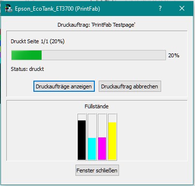

Re: Canon PIXMA TS9550
Verfasst: Fr 12 Feb, 2021 12:35
von muck
Zum obigen Bild habe ich eine Frage.
Wie wird den bei den Epson ET Modellen der Tintenstand ermittelt?
Geschätzter Verbrauch im Betrieb ok, aber wenn man nachfüllt, wie bekommt TP das mit??
