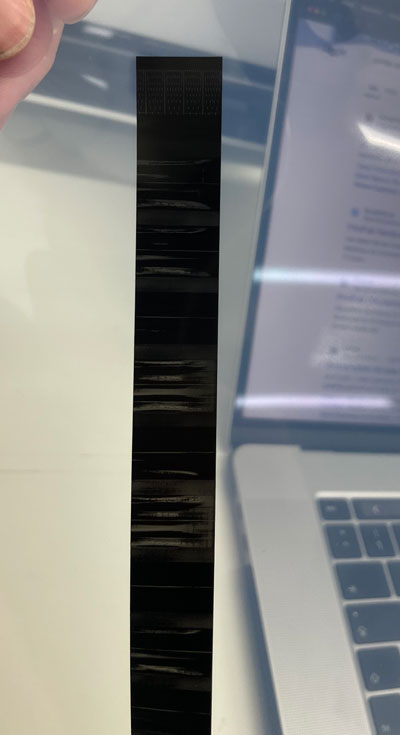

Hallo Zusammen,
habe aktuell Probleme mit dem Ausdrucken von Filmen, diese werden äußerst streifig, siehe Bild.
– Druckkopf ist gereinigt
– wenn ich nicht über Printfab drucke gibt es keine streifen
Einstellungen:
Printfab einstellungen:
– Matte Film
Sonst alles Standart
Sonderfunktionen Siebdruck:
– Halbton Tintensättigung 200 %
– Halbtonrastermodus: Single Black (no halftones)
Motiv ist einfach nur Fläche im Moment, kein Raster
Gibt es irgendwelche Ideen?
Siebdruckfilme auf Folie drucken SC-T2100
- beisp.jpg (28.1 KiB) 6653 mal betrachtet
Re: Siebdruckfilme auf Folie drucken SC-T2100
Hallo, bitte stellen Sie sicher, dass Sie die aktuelle Version PrintFab 2.99-1 einsetzen.
Folgendes können Sie machen:
- prüfen, ob es bei einer anderen Druckqualität besser wird - empfohlen sind 2400dpi und 4800dpi
Auf der Karteikarte "Optionen" können Sie ausprobieren:
Tintenmege verringern
- "Microweave Quality" erhöhen
- "Ink Drop Size" erhöhen
- auch die Einstellung "Platen Gap" (Abstand Druckkopf vom Druckmedium) kann die Druckqualität beeinflussen
Schreiben Sie mir bitte auch noch die genauen Einstellungen des Epson-Treibers, bei denen der Druck bei Ihnen streifenfrei erfolgt, vor allem
- Medium
- Druckqualität
- sonstige Einstellungen, die nicht Standardeinstellung sind
- Medium
- Druckqualität
Noch eine Idee: Es könnte auch helfen, den Modus "Multi Black" zu aktivieren und nur Schwarz und Cyan zu aktivieren.
Danke für die Rückmeldung, die Änderung der Auflösung brachte bessere Resultate.
